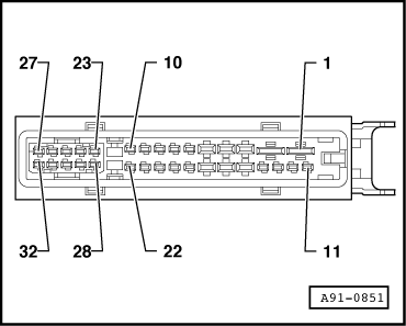

    Залез наконец то на выходных в багажник и достал усилок...да действительно номер у меня другой 4F0 910 223 К. Скачал ЭЛЬЗУ но пока нет времени в ней разбираться может подскажете где искать то хоть???

    Автор в первом посте указал не номер усилителя , а номер КОРПУСА ПЛОСКОГО РАЗЪЕМА , так что пока его усилок остаётся в тайне !!!

    Да действительно глянул в exist (почему раньше не додумался не понятно) это разъем к усилку. Но проблема то остается прежней, нет звука с телефона. Поэтому и требуется распиновка разъема усилка, а найти не могу, эльзу скачал, где смотреть не знаю пока. кто подскажет???

    Кто-нибудь делал на BOSE, не охота просто так снимать-ставить будучи не уверенным что туда можно воткнуть пины для AUX.
    Вот мой разъём :
