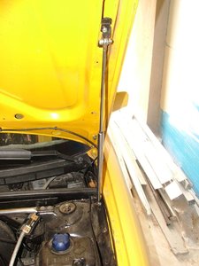

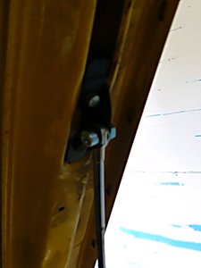

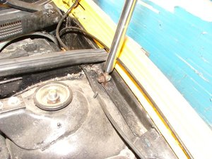

    По поводу аммо,вот фотки>>

    Спасиба, ситуация немного прояснилась, крепления капота на б3 и б4 одинаковые, крепления на крыле или стакане нету (по крайней мере у м еня) нужно делать самому, можно изготовленое крепление на два болта взять чтоб не варить? Один десяточный амортизатор выдержит наш капот или десяточных надо будет два цеплять?:p
