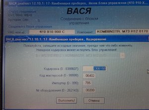

    поставил ручку ввёл кодировки при нажатии на кнопку резет появляется электронная скорость на дисплее,а при нажатии торцевой кнопки ни чего не происходит.есть какие мысли у кого нибудь на эту тему?

    В 17 адресе кодировка 2304158

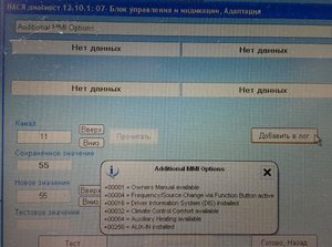

    В 11 канале MMI - 49/

    поправил кодировку бортовик заработал-но теперь горит жолтая лампа не работает подсветка номера-что можно сделать?

    да конечно исправна-когда ввожу 6 в 17 блоке она не сигнализирует но не работает бортовик,ввожу 5 не работает уровень топлива но работает бортовок,ввожу 4 горит жёлтая лампа и б к работает.

    Не нужно утверждать что всё работает, нужно работать с неисправностью. Кодировка правильная, а тыкание 4, 5, 6 вообще полная опа.
    Сними оба плафона, почисти контакты и замени лампы, чтобы не лезть уже туда в ближайшее время.

    когда БК не включен кодировкой - результат опроса ламп не выводится на приборку, он просто в памяти неисправностей сохраняется.

    да вы правы,прежний владелец авто зацепил подсветку напрямую от габаритов -посмотрел гнёзда под лампочки все оплавленные и провода напрямую к лампам примотаны-может есть у кого эл схема подключения подсветки может есть предохранитель?может обманку куда нибудь можно воткнуть?
