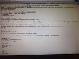

    Сегодня ПРОБОВАЛ АКТИВИРОВАТЬ БК КАК НАПИСАНО ЗДЕСЬ

    17-й приборная панель
    В РАЗДЕЛЕ АДАПТАЦИЯ В 19-и канале НЕТ ПЯТИЗНАЧНОГО ЧИСЛА-ОДНОЗНАЧНОЕ ТАМ -0
    ПЯТИЗНАЧНОЕ ЧИСЛО там в графе КОДИРОВАНИЕ - 10 (КАК И В ПРЕДЫДУЩЕМ)
    У МЕНЯ ТАМ СТОИТ ЗНАЧЕНИЕ 0274103
    Из статьи автора так и не понял на что его менять

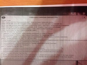

    В подсказках Васи вот чего пишут по этим значениям

    Ну я как и написано к своему значению 274103 взял и прибавил 2048
    Получилось 276151
    Енот прописал
