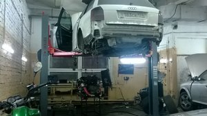

Установка 2.7ТТ в А4 B6

  3. nelegal1984
    nelegal1984 Участник форума
    1 янв 2013
    469
    А4/В6 1.8ТQ
    Ставим автоматный подрамник и 01е вешается на лапы! Только с выхлопом могут быть небольшие проблемы!

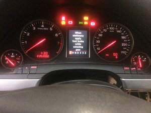

  18. envisible
    envisible Участник форума
    8 мар 2011
    324
    Удмуртия респ.
    A4 B6 Avant 2.7TT K04
    По круизу по наводке и с благодарностью к
    https://www.drive2.ru/users/fknbrkn/
    Для тех, кто сам полезет в прошивку. Значение в прошивке которое кодирует тип Cruise control switch
    CWGRABH
    Значение 0 - по отдельным проводам
    Значение 1 - не шестипозиционныц переключать
    Значение 3 - шестипозиционный переключатель

  20. envisible
    8 мар 2011
    324
    Удмуртия респ.
    Ага, у меня правда загорается значок и тут же выключается, но я возможно что-то напутал с концевиком сцепления
