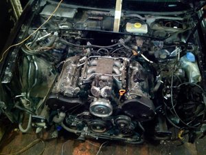

    Поднимем темку.
    Вступаю в секту 2.7 т :)
    Впихал мотор

    Вопрос к бывалым: в каком месте лучше моторную косу резать (для дальнейшего сращивания)?

    не надо ее резать перепиновать что можно что нельзя фишки с хвостами перепаять что к салону

    Перепинтовать, помоему, немногое удасться (мотор AJK).
    Пайка + термоусадка или еще и лаком пайку мазать (чтоб не окислялось)?

    У меня перепиновывать не получилось. Достаточно геморно вытаскивать металлические клеммы из пластика разъема и вставлять их в другой пластик. Отрезать в 10-15 см от разъемов. И лучше не сразу все, а поштучно. Один провод отрезал, к другой припаял. так меньше вероятность забыть что-где и потом по схемам искать что ты отрезал только что.
    Лак не обязательно
