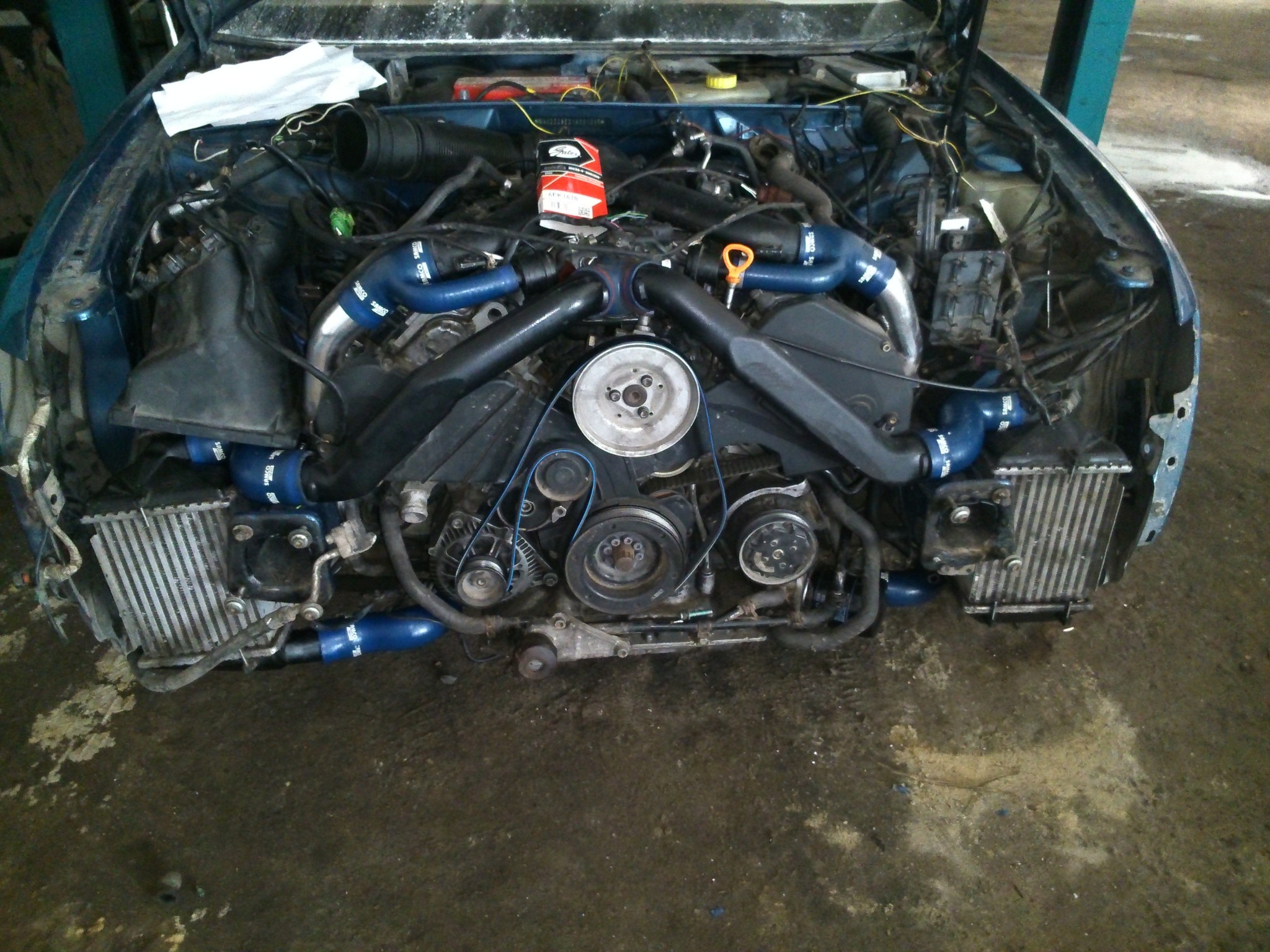

    парни как кульки крепите? кастом кронштейн на дырку между крылья-телевизор?
  5. vol_smail
    vol_smail Завсегдатай
    23 фев 2009
    862
    Волгоградская обл.
    audi a6 allroad quattro
    Я брал родные кронштейны от 2.7 левый встал на крепежные места. Правый понадобилось просверлить 3 отверстия, и немного доработать кронштейн осушитель кондера мешал. На все ушло 30 минут времени, это с примерками и.т.д.

    либо делаем полоски металла к болту крыла\телевизор и к кулеру каемка там маленькая дырка ее увеличить

    шкив на гуре как то хитро стоит не?

    Да не той стороной стоял !
