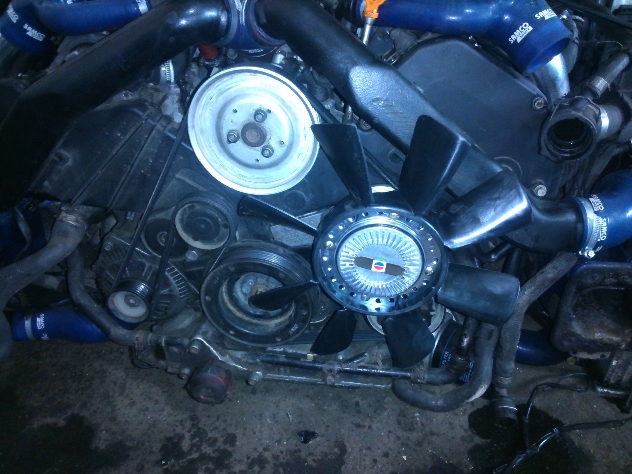

    кстати фотка телек 1.8т диффузор 1.9тди - вискомуфта с крыльчаткой 2.7 должна ровно встать

    Если есть под рукой рамка от 1.9ТДИ, то очень симпатичное решение.

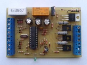

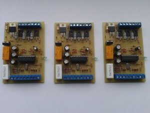

    Блоки управления на печатных платах

  14. KatZ
    KatZ Bad e-mail
    21 дек 2006
    428
    A4/B6 2.x '01
    О, меня тоже агрегат заинтересовал.
    Можешь расписать как работает?
  15. Mezen
    Mezen Участник форума
    31 мар 2011
    484
    Беларусь
    A4 B6 1.8TQ 6МКПП
    Если у тебя блок вентиляторов 2.7ТТ - преобразует сигнал с датчика давления кондиционера 8Е в сигналы управления на вращение вентиляторов в зависимости от давления. При 13 барах замыкается один выход, при 16 еще один. Тем самым можно сделать 2 скорости вращения.
    Если используется блок вентиляторов 1.8Т - крутит вентиляторами от датчиков температуры 2.7ТТ и поддержка функции афтеркулинг.
    Более подробную инструкцию со схемой подключения могу отправить на эл. почту.
