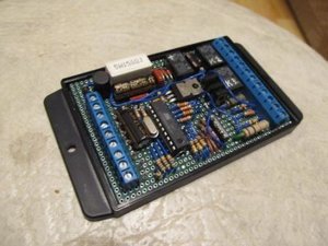

    Вот фотография блока управления. Все функции, которые требовались - работают. Можно отсылать на проверку dus72 (первый сказал - надо делать). Чуть позже будет схема, инструкция подключения, описание работы блока. Почему так долго - делал в свободное от работы время, 3 раза корректировали прошивку.

    А4 1.8TQ AMB MT 04
    круто! остальным после проверки будут?

    #986 dus72, 1 окт 2014
    круто к тесту готов!

    A4 B6 1.8TQ 6МКПП
    Отправил на тест блок dus72
