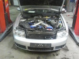

    Это для чего такое количество радиаторов ?
  5. KatZ
    KatZ Bad e-mail
    21 дек 2006
    428
    A4/B6 2.x '01
    Ну как за чем? Водяной, кондиционер, масло коробка, масло двигатель, масло гур и два интеркуллера.

    Масло коробка и масло двигатель не ожидал увидеть )
  7. KatZ
    KatZ Bad e-mail
    21 дек 2006
    428
    A4/B6 2.x '01
    я выкинул водяной масляный кулер двигателя и вместо него сделал через термостат выход на радиатор.
