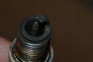

    Вот фото свечей, все бы ничего, новые перекрутил и поехал, но по утрам на прогреве стал дымить..
