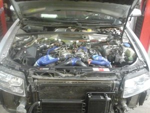

    KatZ Bad e-mail
    21 дек 2006
    428
    A4/B6 2.x '01
    +1
    осталось завтро доделать управление блоком вентиляторов и в путь :Р
    ПС. фотка была сделана на той неделе, сегодня впервые запустил =))
  13. dus72
    dus72 Старожил
    4 янв 2009
    12.787
    Тюменская обл.
    957 4.5t Magnum 23"
    ну с запуском! чет долго тока )
