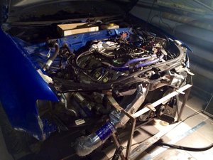

  7. MAX S4
    MAX S4 TurboMaxService
    5 ноя 2009
    4.675
    S4 2.7tt 750hp
    8е 4.2тт
      110,3 КБ
      70
