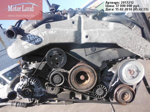

    А этот не влезет в А4В6?
      53,2 КБ
      67
  16. dus72
    dus72 Старожил
    4 янв 2009
    12.791
    Тюменская обл.
    957 4.5t Magnum 23"
    влезет только зачем?
  17. Mezen
    Mezen Участник форума
    31 мар 2011
    484
    Беларусь
    A4 B6 1.8TQ 6МКПП
    Да это так, меня просто понесло.
