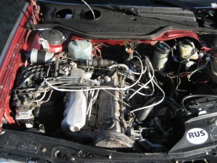

    Речь только про рейку, а в чем ньюанс - к чему крепить рейку?
    Вот картинка двигателя, как видим места для рейки предостаточно.
      44,7 КБ
      1.392
  8. brainer
    brainer Живу я здесь
    25 апр 2006
    1.674
    Ауди 90 2,3 85г
    у меня такой же по компоновке, только буквы другие
    крепится к клапанной крышке
    берется прижимная планка, от крышки, и к ней привариваются уши
    другие уши привариваются к топливной рампе
  9. Багратионович
    Багратионович Живу я здесь
    1 янв 2003
    2.052
    Ауди Q5 2.0 T\Ауди
    Рейка не может находиться в воздухе, ее необходимо закрепить. На данном моторе удобнее прицепиться к креплениям клапанной крышки, как сказал brainer. Плюс ко всему на самой рейке нужно подгонять трубки подачи/обратки по месту. Если есть возможность выполнить все эти условия, думаю, проблем нет - цену пилота сообщу позже.
