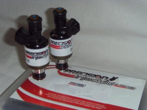

    проще говоря,подходят все форсунки 14mm (Bosch style)
    я себе от такими запасся
      204,5 КБ
      345

    стоимость 5шт.= 600у.е.,но т.к. идут коплектами по 4 шт.,то пришлось брать 1,5 комплекта и теперь одна форсунка в запасе...:dead:
  7. brainer
    brainer Живу я здесь
    25 апр 2006
    1.674
    Ауди 90 2,3 85г
    при покупке форсунок надо смотреть на производительность
    для аудюшных движков подходят форсы от ТАЗов и Волг/Газелей
    200сс от Сименса за 500р вполне хватает даже на турбо А200
