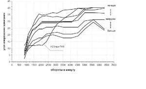

    Я правильно понимаю, что впрыск идет как и в джетронике сразу на все клапана впускные? И с УОЗ немного не понятно, датчик детонации не используется? За базу какую кривую уоз брали?

    Да-впрыск тут одновременный, как на первых мотрониках, из за пятицилиндровости мотора. На четном количестве цилиндров его можно сделать попарно-параллельным. Датчик детонации сейчас не используется, настраивали пока по слуху, в ближайших планах установка ДД, благо мозги поддерживают его с массой настроек. Кривую уоз использовали от ке3джета для ААР, и сделали её немного поагрессивнее по слуху, тем не менее с приличным допуском на плохой бензин.

    А можно на нее посмотреть?

    Конечно можно)

    Большое спасибо! Теперь при построении mpzs будет от чего оттолкнутся. А где эти кривые берут? Интересно посмотреть еще на кривые для А80 с VEZ.

    схему УОЗ прислал locon
    огромное спасибо ему за помощь
    думаю он не будет против , если схему опубликуем в этой теме для форумчан
