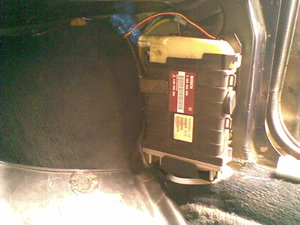

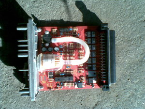

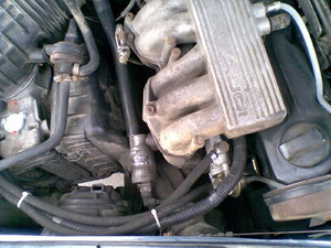

    ничего он не самопальный.плата сделана на заводе вообщем всё сделано аккуратно.у мну есть фото,как разместить тут не знаю?а ты значит на перепрошивку едешь?ну это начало,дальше по забористей будет.ЭГРД и т.д и т.п. удачи!!! НАРОД ДЕРЖИТЕ ФОТО!!! жду благодарностей.

    А как вышел на эту контору?
  7. андрей 76
    андрей 76 Новичок
    27 июн 2009
    49
    Audi-100,2,3 NF 1990 джет нах,электроника рулит.
    у бывшего хозяина моего авто есть знакомый занимающийся разбором авто,я у него дверь покупал,чё то разговорились он мне телефончик подкинул.

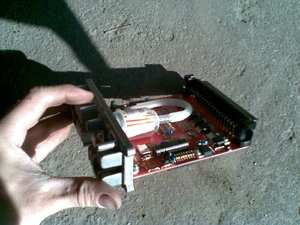

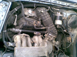

    я что эл. впрыск не отличу от механикИ???вечером фотки выложу.датчиков не ставили,вся система на родных работает.МАП сенсор рулит всем,зажиганием и количеством впрыскиваеього топлива.форсунки всесразу лют как на джэте.переделка минимальна.не мега скирт.

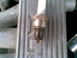

    вот вам фото,а то некоторые сомневаются.свеча после пробега примерно 3000 км.бло ЭБУ стоит такой же но внутренности другие.
