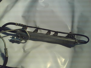

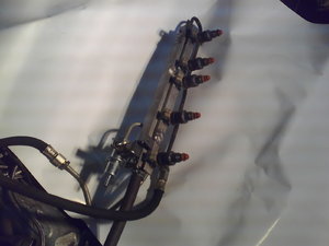

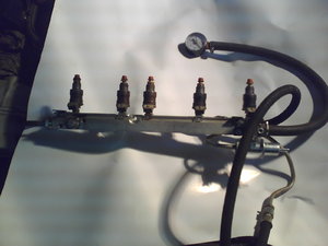

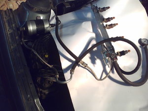

    Вот фотки топливной рампы для KG из алюминиевой вазовской от 8кл. мотора. С внешним видом пока не заморачивался, т.к. это экспериментальный вариант, но если отдать фрезеровщику, то можно сделать красиво. Переходник под РДТ и уши крепления делал железные т.к. на тот момент не было Al сварки. Трубочки топливные от этой же рампы, только подачу надо перегнуть. Шланги из комплекта на 16кл. ВАЗ 2112. По резьбе совпадают с Audi. На подаче от топл. фильтра до ваз.шланга использовал сливной от дозатора, соединяя их меж. собой можно использовать колечко от форс. Герметичность везде 100% (сам удивился).

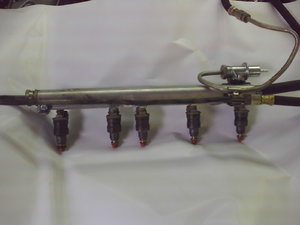

    А недостающие отверстия под форсунки нужно просто просверлить и все? За счет чего форсунки держаться в них будут?

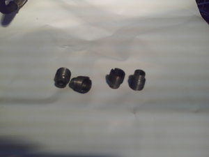

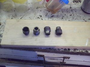

    Отверстия я просверлил обыкновенной дрелью за несколько проходов. Начинаешь примерно с диаметра 3-4мм и последнее сверло 13,5мм. Надо постараться не повредить трубку проходящую внутри, но это делается измерением глубины погружения сверла. Глубину самого отверстия определить по форсунке. Сами форсунки держатся в рампе за счет родных фиксаторов. В продаже отдельно их нет, но можно купить вместе с рампой(правда только 4)Там на фотках, если присмотреться, видны такие скобочки, 4 шт. А в головке вместо родных латунных устанавл. спец. стаканчики, выточенные у токаря. Вот фото.
