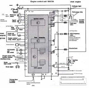

  5. Night_Spirit
    Night_Spirit Участник форума
    30 мар 2006
    120
    A200/44 KG 85г.в.
    Прошу помощи,нужна распиновка ЭБУ на K-Jet A200 KG 85 г.в. :shock:
    Оч.нужна скиньте или ткните носом где почитать,плиз!
    у меня скирт в корпусе матрёны,хочу на родную колодку посадить с изменениями и дополнениями...
    p.s. в немецком яз. не шарю
  6. brainer
    brainer Живу я здесь
    25 апр 2006
    1.674
    Ауди 90 2,3 85г
    вот схема

  12. Night_Spirit
    30 мар 2006
    120
    A200/44 KG 85г.в.
    Вот откопал схемку ЭБУ K-Jetronic,может кому пригодится ;-)

  13. Kattani
    Kattani Живу я здесь
    16 ноя 2007
    4.394
    Audi 100/44 Avant 2.3NF 88г.
    Это K-Jetronic+Turbo, у обычного K-Jetronic нет эбу.
