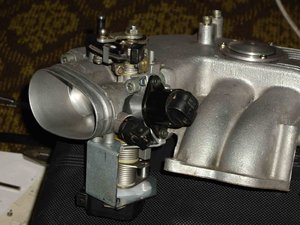

    Народ! Приятно видеть, что я не одинок в своих изисканиях и начинаниях. Сам лично занимаюсь подобной переделкой своего ААР, но немного по другому, а именно: за основу взял всю топливную и ECU от ABC (2.6 V6) мотора. Из-за недостатка свободного времени сделано пока немного (IAC, TP, IAT), сейчас ковыряю прошивку, в связи с этим прошу поделиться информацией, кто имеет? Интересуют прошивки+схемотехника ECU (примерно MCU,IOext...) 5-и цилиндр. моторов NM,7A,3B,RR,AAN,ABY,ADU.:very_cool:
      260,9 КБ
      836
      207,7 КБ
      765
