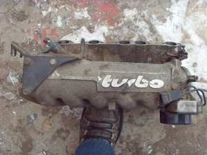

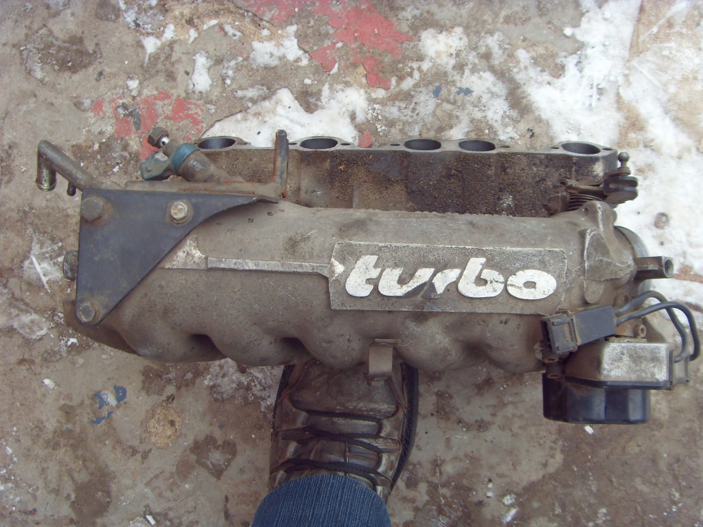

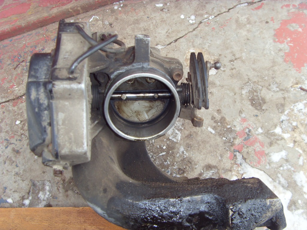

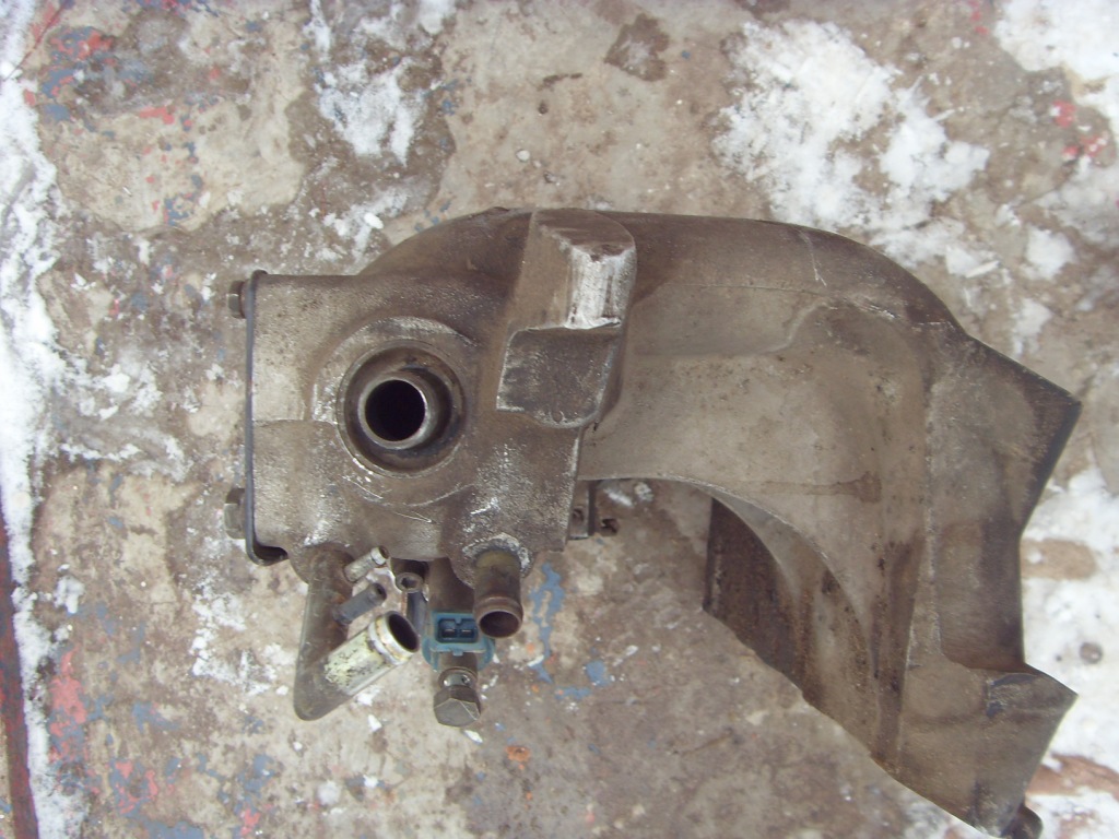

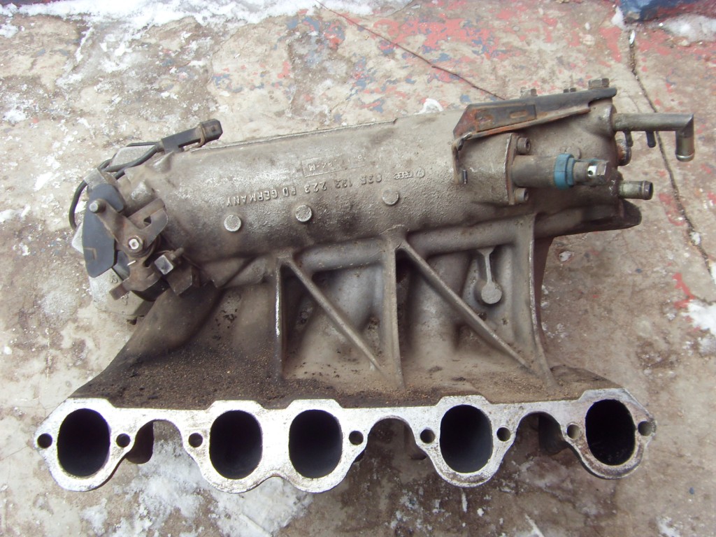

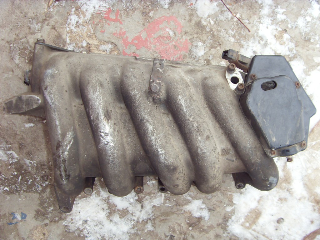

  13. Night_Spirit
    Night_Spirit Участник форума
    30 мар 2006
    120
    A200/44 KG 85г.в.
    Фотки ресивера KG
      242 КБ
      245
      240,4 КБ
      202
      241 КБ
      222
      241,7 КБ
      204
      229,5 КБ
      211
