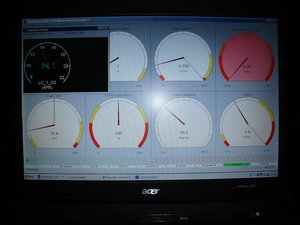

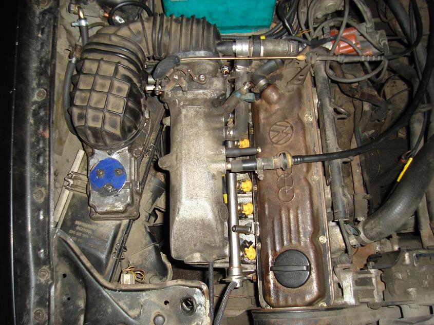

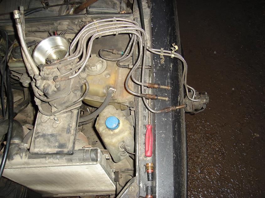

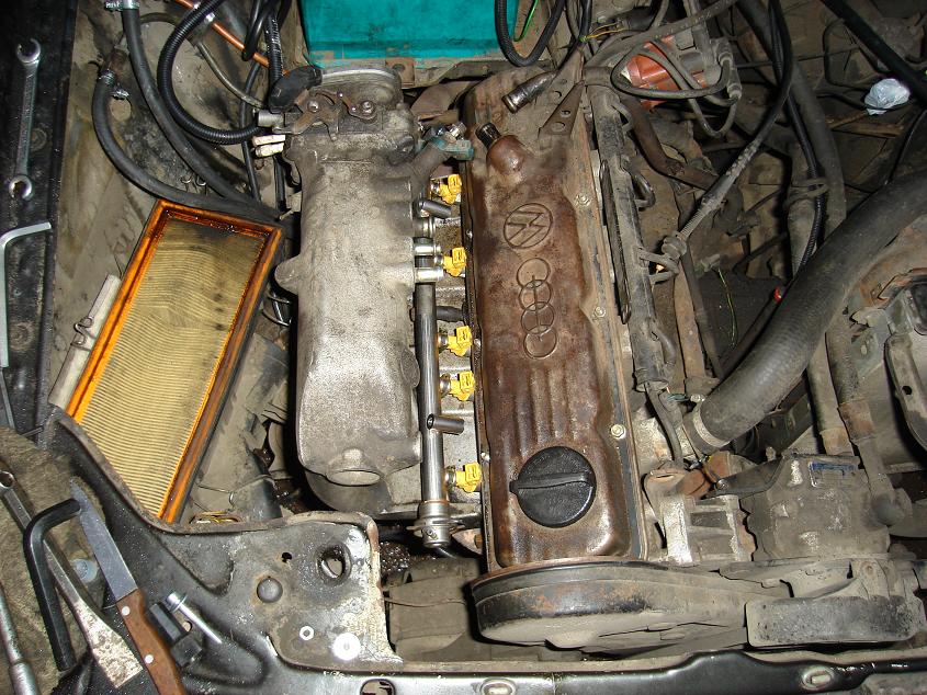

    Всем доброго дня. Тема наверное все-таки для ремонта.
    Изначально был двигатель KU, с 5 цилиндрами и К-джетом, 1985 года рождения. Естественно, к такому возрасту к-джет страдал уже некоторым набором болячек-плавающий холостой, потеря динамики, ушедшие характеристики вакуумного-центробежного автомата трмблера, расход бензина, и некоторые другие мелочи-нюансы. Решено было решить все проблемы одним махом. В итоге, был установлен Мегаскирт-программируемый впрыск, рулящий зажиганием, впрыском и холостым ходом. Некий аналог первых мотроников. Трамблер был поставлен от AAR, без автоматов опережения, им теперь управляет ЭБУ. Машина была предварительно отстроена-откатана по широкополоске для смеси и по слуху в плане детонации. Результаты-динамика выросла существенно, очень сильно, холостой ход ровный, как на машинах с мотроником, быстрая реакция на педаль газ, сведения по расходу сейчас выясняются, но так как в ближайших планах установка лямбда-зонда, а пока машина катается с отключенной опцией лямбда-регулирования, то по расходу бензина вопрос будет поднят чуть позже. В общем машину стало не узнать, но думаю скоро сам владелец подробнее отпишется в теме.
    В ближайших планах-точная отстройка смеси-зажигания по дата-логгеру, инсталляция лямбды, и переход на другой тип прошивки мозгов-с большей размерностью карт, большим количеством настроек, поддержкой функции буст-контроллера итд. Кстати, теперь уже вопрос типа как поставить турбину на AAR-NG-NF-KU не вызывает приступ истерики-это ЭБУ воспринимает буст до 1.5 бара избытка в стоковом варианте (можно и больше перепаяв встроенный МАП), а обвески (впуск-выпуск-вг-трубки) от старых 10вт полно по разборам. Естественно и 4ц, и 6ц могут управляться этими мозгами (там даже все проще чем в 5ц). Ну и прилагаются некоторые фотки процесса.
