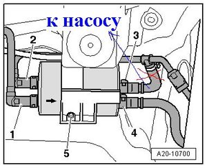

    авто - а4б6 2002 1,8tq usa
    Установил вальбро 255 л/ч. Давление на хх 6-6,5 бар. При прогазовке падает. Не откатывал под нагрузкой.
    Обнаружил два странных обстоятельства.
    1. Возле фильтра на обратке, у быстросъема, трубка имеет склонность к заминанию. Можно не заметить при замене фильтра.
    2. Самое интересное. Трубка вентиляции фильтра была подключена ко второму штуцеру на крышке насоса. В эльзе этот штуцер - питалово вебасто:shock:. Не поверил. Все трубочки продул на предмет опознания. Осмотрел воздушную трубку, возле фильтра, на адсорбер, тройником и не пахнет, все цельно и штатно.
    По этке вебасто нет, фильтр четырех "сосковый".
    На еще рабочем штатном насосе вдо откатывал, давление было в норме 4 очка, не плавало.
    Мучаться не стал, прокинул обратку как тут http://www.audi-club.ru/forum/showthread.php?t=304457&page=10
