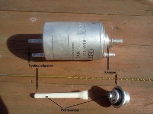

    Первую решал по подсказке dus72, спасибо ему большое. На рекомендуемом им сайте ничего не нашел, но из его поста было и так все ясно. Для снижения давления на холостых, надо увеличить сечение рестриктора клапана, через который он сбрасывает избыток топлива в обратку.
    Рестриктор клапана имеет диаметр 1.5мм, для того, чтобы Вальбро давал 4бара на холостых необходимо его сечение увеличить до 3мм.(получено опытным путем). Для проведения процедуры потребуется удлинненное сверло, не менее 14см.
    Засовываем сверло в штуцер обратки (RL на фильтре), проходим сужение в пластиковой трубке и упираемся в клапан. Расстояние до клапана 117мм, засверлиться надо на 10мм. Рекомендую сверлить (если кто до такого бреда дойдет:D) с переодическим контролем глубины, чтобы не переборщить.
    Вот и все. Сверлить можно простым китайским сверлом. Надо сказать, что когда я подобную процедуру выполнял с Волговским клапаном изготовленным фирмой Пекар, то мне понадобилось покупать немецкие сверла, которые с трудом справились с задачей.

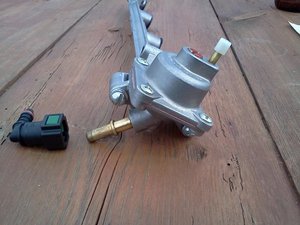

    Задача по поднятию давления топлива под нагрузкой решалась путем добавления дополнительного клапана, с возможностью регулировки, на выход RL (обратка) фильтра. Использовался вышеназваный Волговский клапан. Изготовление клапана мне понравилось, уж точно не хуже китайских поделок. Изготовитель гарантирует 250тыс.км безупречной работы. Пришлось его чуть переделать: вставить штуцер на вход клапана (на выходе он уже был), добавить пружинок и расточить с 3мм до 3.5мм рестриктор клапана. Со стандартной пружиной клапан очень плавно регулирует давление от 2.5 до 4 бар, а дальше жесткость пружины при сжатии уже меняется нелинейно. Добавление дополнительных пружинок, позволило обеспечить плавную регулировку до 5бар.

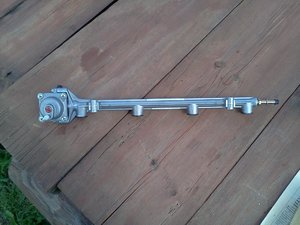

    Клапан продается вместе с топливной рейкой, чтобы регулировочный винт начал регулировать пришлось воспользоваться молотком – резьба посажена на клей

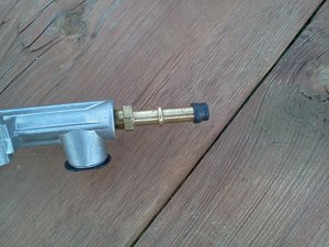

    Этот штуцер был переточен и перекочевал с рейки на клапан
    Для подключения использовались вот такие разъемчики, купленные в жигулевском магазине.

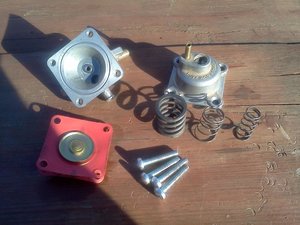

    Вот начинка клапана, болтики пришлось поменять на подлиньше, чтобы легче собирать клапан.

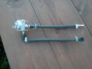

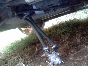

    В целом получилась такая конструкция. Использовал шланги, чтобы дотянуться до места, где можно удобно разместить клапан. Шланги какие-то импортные на 10бар.

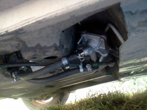

    А вот так выглядит подключение.

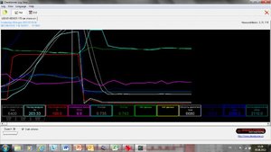

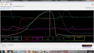

    Собственно результат всего этого: при давлении топлива 4.5бара, под нагрузкой фактическая смесь соответствовала запрашиваемой, даже на оборотах отсечки при максимальных расходах воздуха.
    Как было и как стало.
