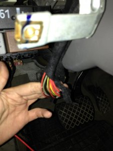

    а какой именно черный толстый провод?
    там две связки одна толстая, другая тоньше, я так понимаю та что тоньше идет на замок и оттуда брать черный провод?
      54,4 КБ
      162

    для точности желательно снять пластик рулевой колонки и проследить этот провод от замка зажигания.Ну и мультиметр в помощь:nod:

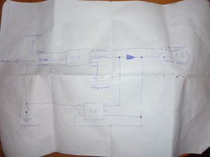

    рисовал сам от нех.делать.схема от былды, но думаю всё понятно.ТТ начинает отсчитывать время как только тянешь ручник.мне понравилось,очень удобно и пропали все косяки ТТ за 800р:)

    у вас провалы оборотов происходят, когда глушите машину?
  14. Станислав163
    Станислав163 Участник форума
    11 янв 2012
    204
    А4/B6 1.8TQ AMB 6М
    да можете почитать пост №107.Но после модернизации по указанной схеме этой проблемы и быть не может,также как ошибок каких либо.все работает как часы.

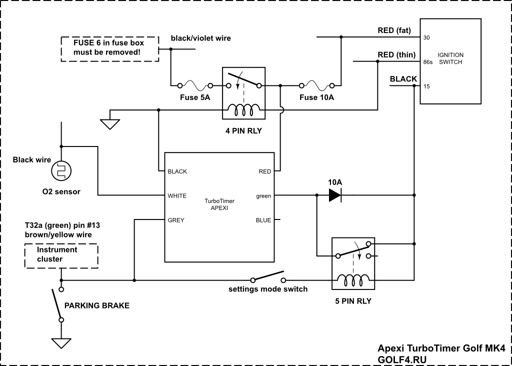

    Станислав, а что такое Р5 ? Если реле, то какие номера выводов там испольхзуются? Как-то не очень понятно.. а проблема все та же
  16. Станислав163
    11 янв 2012
    204
    А4/B6 1.8TQ AMB 6М
    да 5-контакное вазовское реле.4 конт. задействовано-минус ручника и плюс от зз его запускают и реле разрывает плюс от зз на тт.получается имитация выкл. зз и тт переходит в соответствующий режим отсчёта времени.можно спокойно выкл. зз и вытаскивать ключ,никаких сбоев ошибок и т.д.
  17. fukenbroken
    fukenbroken Новичок
    19 май 2013
    69
    G4 1.8T
    пасиб, сделали все по схеме, все супер!

    #120 fukenbroken, 29 май 2013
    В общем чтобы обмануть блок комфорта для постановки на сигналку с работающим мотором, пришлось мутить еще одно реле (спасибо пассат В5 клубу).
    В итоге оказалось, что ТТ не заходит в настройки, т.к. хочет чтобы ручник был поднят, а зажигание включено, но в этой схеме такое состояние невозможно, так что придется мутить выключатель, чтобы отключать ручник от релюхи для настройки ТТ
    вот как-то так получилось, все собрал, все работает, выключатель ручника для настроек ТТ еще не пробовал, но думаю все получится.
    я если честно не очень понял, зачем вы подключаете ТТ к детектору ключа (красному тонкому)
