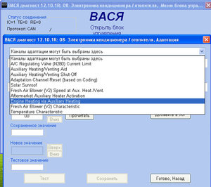

    а можно по подробнее про подогрев, а то садишься в салоне жара, а сиденье холодное. не комфорт :( ? про замок уже не актуально, но интересно. если не хотите в массы, то можно в личку :)
  11. webzter
    webzter Хакер
    6 апр 2008
    1.960
    q5 2.0tfsi
    попробуй с vag-com
    Для водительского сидения: 08 блок, 10 адаптация, выбираем Retention of drivers seat heater level, видим значение OFF, вводим значение ON и жмем Выполнить.
    Для пассажирского сидения: 08 блок, 10 адаптация, выбираем Retention of passenger seat heater level, видим значение OFF, вводим новое значение ON и жмем Выполнить.
  12. smaster
    smaster Участник форума
    6 мар 2006
    149
    A6/4F 3.0 TDI 2007
    не нашел, что то... :(
