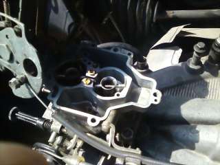

    081, с заглушенным/запаянным ЭМР, ХХ 0,5мм, винт количества для установки ХХ не задействован вообще, винт качества выкручен на 1,5 оборота, холостые ~900 об/мин на горячем, распылитель ускорителя одиночный, рассверлен до 0,6мм, расточены 1 и 2 дифф, и расширены малые дифы, на фото заметны вполне:
    Карб простой и бесхитростный, як бубен, только подобрать окончательно комплекты жиклеров зима-лето. Зимние в пакетике в бардачке, щас летние окончательно устаканю, запишу на бумаженцию, бумаженцию в пустой пакетик (в бардачок) и до зимы выкину тему из головы :D

    Фигасе у тебя качество, у меня качество выкручено на 7 оборотов, а на 3 уже сбоит, по умолчанию на новом карбе ваще стояло 12 оборотов.
    Я закрутил качество на работающем двигателе до упора, а потом выкручивал пока боле менее нормально не было 6-7 оборотов более стабильно. Количество чуть-чуть подогнал.
    Скажи, а труба на выхлопе на полтора оборота качества черная или коричневая?

    Жиклер ХХ по исходняку должен нести нумер 41...это не диаметр отверстия, это проливочная характеристика, с миллиметрами начинают совпадать после сотни единиц более-менее...читал где-то.
    У меня жиклер ХХ просверлен сверлом 0,5мм, плюс наверняка чуть подразбило - дрель ручная, положим 0,53-0,55мм. При откручивании винта качества на 3 оборота происходит заметное переобогащение, обороты двигателя начинают снижаться, движок начинает работать менее ровно. При закручивании до упора - движок глохнет, таким вот образом определился коридор регулировок. Сегодня чуть покрутил винт количества, шушуть, чисто на слух, чтоб "такатало" как у всех. По уму надо к анализаторщикам подъехать, чтобы не гадать...реально некогда чичас

    А это то нафига? Какой тогда смысл в Солексе? Тот же топорный Озон получается... :shock:
    Ведь, именно с помощью ЭМР, достигается экономичность. Он позволяет заметно обеднить смесь на малых нагрузках.
    И это тоже не понятно зачем.
    У тебя из-за этого получается сильно смещён диапазон регулировки смеси ХХ/ПС1. Три оборота это очень мало. Там получается, что отверстие почти полностью закрыто иглой. Диапазон регулировки слишком мал. Малейшее загрязнение и качество смеси заметно уплывает...
    Да и эмульсия в калале ХХ/ПС1, слишком богатая. Не удивлюсь, если там не эмульсия, а бензин рекой, с вкраплениями пузырьков...
    Этим ты ухудшил распыление топлива.
    От диаметра диффузора зависит скорость потока. Чем выше скорость потока, тем лучше испарение топлива, смесь готовится лучше. Чем больше диффузор, тем ниже скорость.
    Это не говоря о форме диффузора.
    А это результат.
    Типичный Озон...
    Низкая скорость потока(25/30), как следствие плохое распыление на низах. Богатая смесь в первой камере(115, куда столько? И меньше не поставишь, из-за отсутствия ЭМР)...

    Вопросов много, все они риторические, потому вот тебе ответ. Патамушта я так решил!
    И поясни, кстати, зачем ты не единожды пытаешься со мной выспорять/оспаривать мои практические выведенные соотношения/решения? Кои с твоими 1,8л, тебе могут быть ведомы только чисто теоретически?
    Или, может, сомневаешься, что у меня есть жиклер ХХ с нумером 41 :lol: и есть неточенные запчасти от карбов и еще карбы в состоянии "в сборе на всякий пожарный"? :lol: Вроде, только взрослые люди к компу ночером доступ имеют...
    Есть желание - можешь почитать Нивовские "перетерки" по карбам, может прояснится чего, мне просвящать тебя лениво, да и все равно - впустую:hi:
    Моей целью было оснастить свой пепелац (2,3л объема, скорости потока которого, почти на треть выше такового у 1,8л) максимально простым устройством топливоснабжения, причем во имя простоты/надежности, я готов пожертвовать частью бесполезных нелинейных функций, кои по определению, дополнительные и неустойчиво работающие, недостатки которых я могу доступными средствами заместить/компенсировать. Спорить по поводу переливов/неусточивой работы той же системы ЭМР надо? Мой карб не чистился уже больше года - ему просто нечем и негде засоряться, а и засорится - все критические дозирующие/тарировочные доступны без разборки, снаружи - тут я тоже слегка приложил руки :lol:
