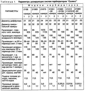

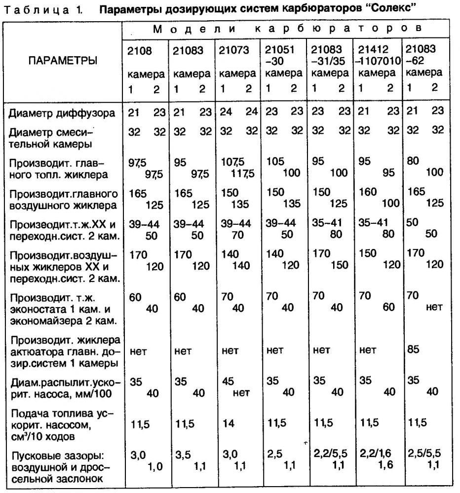

    Вечером нужно будет точно посмотреть, так не помню. Но могу сказать карб Солекс 21073, все жиклеры были с ним ничего не выкручивал.
    Вот таблица.
    http://www.daaz.ru/product/regul/solex.htm
    Думаешь жиклеры могут быть виноваты, т.е. на при сборке могли не те вкрутить?

    Для справки, параметры жиклеров и тд
