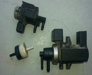

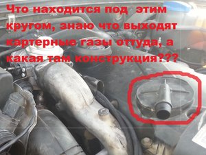

    Всем здрасьте. Такая проблема. Машина а4 Б6 1,9 тди awx 130 коней . Клапан ЕГР весь в масле, все вакуумные шланги в масле, итеркуллер тоже потеет соответственно весь патрубок от интера да всас коллектора в масле ну и ЕГР,но егр больше всего. Снял ЕГР внутри нагар почистил поставил все равно запотевает но меньше. Хорошей диагностики в городе нет! Сегодня снял все эти шланги думал может закоксовались продул все норм с герметичностью вроде тоже все нормально. Поехал к ребятам на сервис стояли смотрели на заведенном моторе решили открыть крышку на ГБЦ для налива масла, ее начало откидывать давлением, такого вроде не должно быть они должны уходить (газы картерные через патрубок на картинке крышки ГБЦ)
    Чем все это может грозить????
    Дайте дельный совет, и посмотрите фотографии я на фоткал не могу узнать что это за клапана и бачки.(
