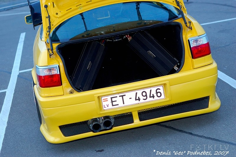

    Я у себя поставил прям на задней полке усилок (на ребрах)отлично стоит и никаких проблем

    По теме: усил был прикручен длииииинными саморезами по металу прямо к низу полки (на метал) "из багажника" - то что полка с "проштамповкой" - не помеха... усил катается уже давно в "не моей машине" болтше 4 лет - полёт норм., настройки доступны, не мешает + бюджетно :) (ниже краткое описание системы)
