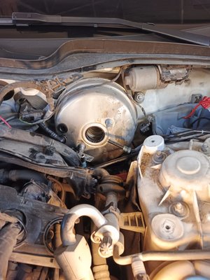

    Добрый день!

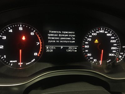

    Загорелся желтый треугольник с восклицательным знаком, а также на приборной панеле появилось сообщение: "Неисправность усилителя тормозного привода: функция огран. Возможно движение".
    Торможение происходит не так, как обычно. Педаль тормоза стала проваливаться в начале (пустая), подхватывает в конце, требуется усилие ногой. Также в конце нажатия иногда срабатывает ABS, педаль вибрирует.
    Периодически после перезапуска двигателя, ошибка исчезает на какое то время, пока не начинаешь энергично тормозить.
    Что это может быть и как это устранить?
    Автомобиль Audi A6 C7 1.8 TFSI 2015г.

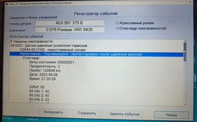

    Провели диагностику через Вася-диагност, выдал ошибку:
    "261632 Датчик давления усилителя тормозов.
    Недостоверный сигнал"

    А дальше по результатам отсоединения вакуумной трубки в зоне жабо под капотом до усилителя тормозов, попеременного затыкания/освобождения ее пальцем сделан вывод о рабочем состоянии вакуумной системы и вакуумного насоса.
    Таким образом методом исключения приговорили к замене вакуумный усилитель тормозов.
    Сейчас заказал детали для замены, жду прибытия и на ремонт!
    Стоимость работ со снятием педали тормоза, демонтажа в подкапотном пространстве, с последующей прокачкой тормозной системы - 9 000 руб.
    Вакуумный усилитель тормозов б/у 4G0612107B - 1 500 руб. (новый 53 000 руб.)
    Прокладка между усилителем тормозного привода и главным тормозным цилиндром 4G0611243 - 600 руб.
    Тормозная жидкость ATE DOT4 - 2 000 руб.
    ИТОГО: 13 100 руб.

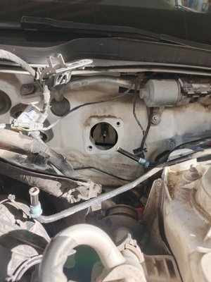

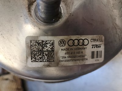

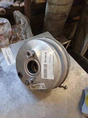

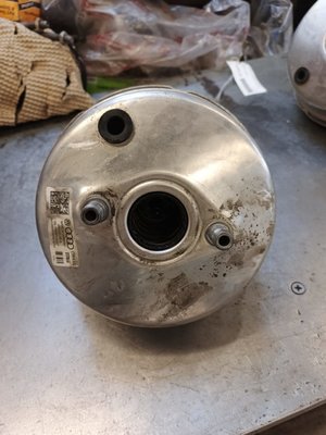

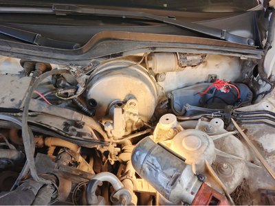

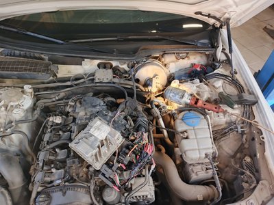

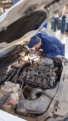

    Наконец все детали для замены в сборе.
    Работы по замене вакуумного усилителя тормозов проведены, тормозная система прокачана, ошибки стерты - положение педали и эффективность тормозов вернулись в родное состояние.
    Проблема устранена!
    Небольшой фотоотчет по замене:
