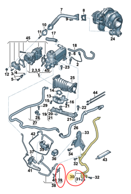

    Нужна трубка №30 на схеме, она идет уже с кольцом №31. Ее номер 059131057Q.Так как при разборке будет сниматься кронштейн компрессора, а в нем есть каналы системы охлаждения, то желательно сразу заменить прокладку на нем. 059145774A . Хотя, когда я разбирал, она была еще нормальная, не просевшая.

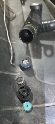

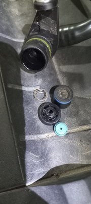

    Добрый день! У меня получилось разобрать клапан трубки 059131057Q. Фильтр был напроч забит. Разборка, сборка и чистка фильтра заняла 5 минут. После этого все начало продуваться в одну сторону очень хорошо. Секрет разборки и сборки клапана заключался в нагреве наружной обоймы строительным феном. Без нагрева сделанным крючком вырвать крышку с дырочками не получалось, после нагрева всё просто, также при сборке вставить на холодную не получалось. Фильтр вынается без усилия. После установки всё замечательно работает.
    На фото крючок из вязальной проволоки диаметром 2-3 мм. первое фото с грязным фильтром, второе с чистым. Промывал обезжиривателем и продувал компрессором (при наличии).

    Народ, в итоге, замена вакуумной трубки 059 131 057 Q решает проблему?
    Отметил на всякий случай на скрине
