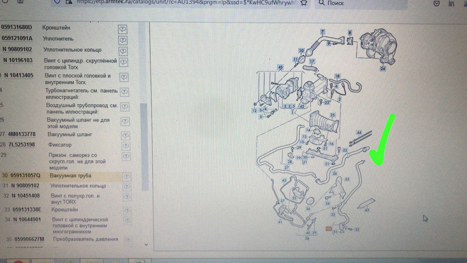

  14. YouFriend
    YouFriend Участник форума
    3 фев 2023
    131
    Товарищи, ещё раз, подытожите, пожалуйста.
    Какие симтомы?
    Какая трубка (можно номер)?
    Это на кузове 4м такие проблемы?

  16. YouFriend
    3 фев 2023
    131
    Не пойму, о какой трубке идет речь, номера не бьются.
    Тыкните, пожалуйста.
  17. Yevgeniy R
    Yevgeniy R Живу я здесь
    7 июн 2006
    2.061
    кусемь
    На этих схемах нет того что надо, трубка в другой части, та, что ближе к двигателю

  20. Yevgeniy R
    7 июн 2006
    2.061
    кусемь
    Вот ее демонтаж, только автор неверно определил причину, дело не в просевшем уплотнении (а хотя может и в нем тоже), а в том, что внутри трубки сеточка засирается так, что тяжело продуть уже.
