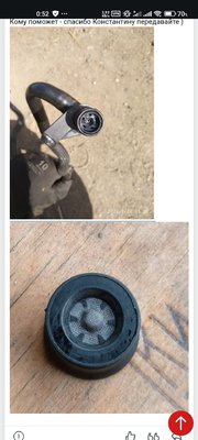

    Снимаете трубку со стороны клапана выковыриваете клапан собираете обратно и все работает долгие годы про проблему забываете
    Я прежде чем к этому прийти поменял 3 трубки и ушатал электронную часть абс не говоря о нервах и переживаниях при езде без вакуума

    Эту сетку? Или вообще клапан вытащить и выбросить?

    Все что там внутри выкинуть
