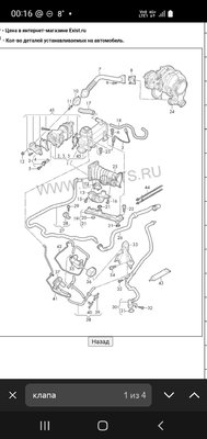

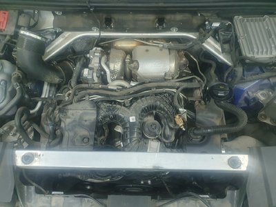

    покажите пальцем где конкретно этот злосчастный обратный клапан в вакуумной трубке находится.
    не нахожу.
    все-таки придётся что-то более серьёзно разбирать?
  2. LAS
    LAS Участник форума
    20 апр 2012
    200
    А6 С6 4.2 2005г.

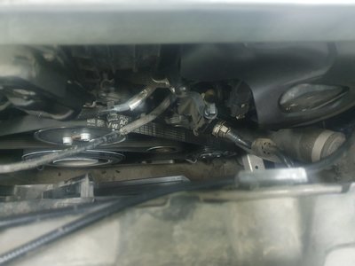

    Сам клапан вставляется в вакуумный насос. Без разбора ты его не увидишь. Снять компрессор кондера, удлинитель лонжерона. Кронштейн кондера. А вот за ним уже наша трубка.
    Помимо прокладки для кронштейна кондера ещё нужно резиновой колечко, зелёного цвета на подводящий патрубок. Почему то про кольцо никто не пишет. Если есть схема могу подсказать какое. На днях разбирал.

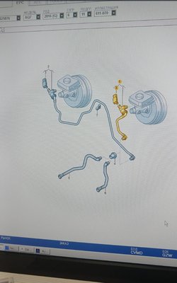

    Схема только из Экзист, приложил её.
    Обратный клапан номер 39 на схеме.
    Задачу/проблему описывал выше. Исходя из информации в ветке хотел разобрать и проверить этот ОК номер 39, и, поменять его, соответственно.

    да нету на схемах обратного клапана, который надо прочищать.

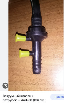

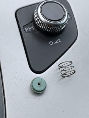

    У моей машины заклинил этот клапан, сетчатый фильтр был в порядке. Я не стал покупать и устанавливать новую трубку. Во-первых это дорого, во-вторых нет гарантий, что не заклинит клапан через 4-5 лет. Я врезал клапан от старой Ауди 80, он раза в три больше штатного и с такими древними клапанами не было проблем никогда. Вытащил пружинку и мембрану из корпуса клапана, лишь оставил штатную сеточку фильтра. Только нужно сообразить куда и как, что бы не мешался и не касался движка. Если кому нужна такая помощь в Твери ищите на Авито.

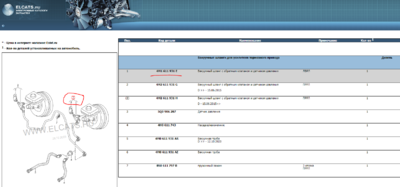

    Можете объяснить откуда берется этот парт номер для решения проблемы по теме ABS - трубка 059131057Q ?
    Ведь по каталогу идет — 4M1611931E Вакуумный шланг с обратным клапаном и датчиком давления

    Два месяца назад менял – 059131057Q, имейте в виду там ещё нужна прокладка для патрубка антифриза

    Чел спрашивал, почему тема про 4M1611931E плавно перетекла в тему про 059131057Q, а вы ему про прокладки...:facepalm2:

    Потому что ты смотришь верхний, а надо тот что в мотор идёт, внизу.
