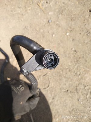

    расскажу как оно устроено )

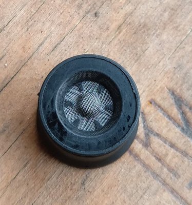

    в трубке обратный клапан, но проблема не в нём.
    Перед клапаном ещё есть сетчатый фильтр,
    который тупо забивается ... вот такая вот трубочка и такие инженерные лгбт решения от вага.

    В общем снимаем клапан, сложность, что его нечем ухватить, за ним будет вставка с сеткой.
    Сам клапан, простая мембрана с пружинкой.
    А вот эта сетка то наглухо и забивается ...
    Кому поможет - спасибо Константину передавайте )
