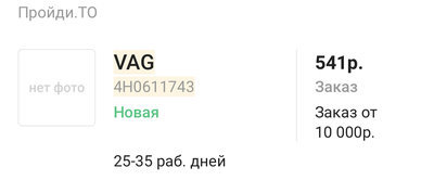

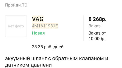

    Прилетела эта же проблема, шлангов в России нет 4M1611931E, соединителя шлангов нет 4H0611743. Как решать эту проблему, офиц. рекомендует список из 40 наименований которого тем более нет. Из опыта товарищей нужно искать утечку в одной из магистралей, либо в случае поломки обратного клапана на магистрали колхозить что-то самим.
    Поделитесь, может есть решение проблемы?
  18. Littleway
    Littleway Завсегдатай
    3 окт 2015
    924
    Q7 4M 3.0TDI
    Почему запчастей нет? ZZAP и Автодок выдают возможность их доставки. Или вам нужно здесь и сейчас?
  19. Mihasev
    Mihasev Участник форума
    16 фев 2017
    148
    Q7 4M 3.0 TDI
    Именно так! Под заказ сейчас спортлото!

  20. Avvocato13
    Avvocato13 Новичок
    4 май 2022
    73
    Да, мне тоже не пришла запчасть, отказ от поставщика.
