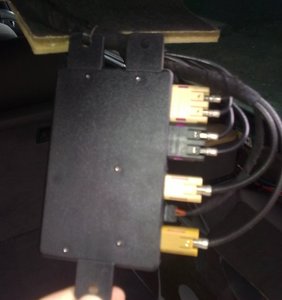

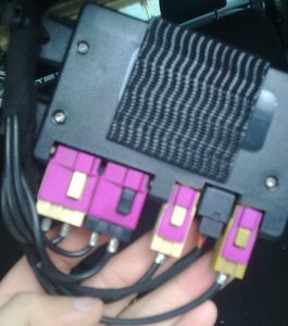

    Усилитель антенны A6/C5 Авант
    Хочу разобраться с ошибкой в радио (на A6/C5 avant).
    VAGCOM выдает следующую ошибку:
    Код:
    Адрес 56     -------------------------------------------------------
       Контроллер: 4B0 035 186 G
       Компонент: concert II  GRO    0008
       Код: 00001
       Сервиса №: WSC 02325
    1 Неисправности:
    [B]00858 -  Соединение между выходом ZF магнитолы и усилителем антенны
                36-00 -  обрыв цепи[/B]
    Усилитель находится под обшивкой потолка в багажнике. Приклеен к потолку.
    Сфоткал. В усилок идут пять разъемов.
    Какой из них от этого самого выхода ZF магнитолы, с которым обрыв на усилитель?
    И обяъсните мне кто-нибудь, что это за выход ZF магнитолы? За что отвечает?
    Может, надо на самой магнитоле смотреть? Но и там не ясно какой именно из проводов он есть...

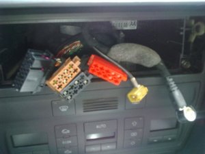

    В магнитоле тоже пять разъемов. Все провода воткнуты.
    Еще имеется предохранитель на 7.5А (в правой части на фотке).

    Вот тот, на котором твой большой палец лежит. Ищи такой же коннектор на магнитоле.
    CD-чейнджер не при делах...
    Zwischenfrequenzleitung - Промежуточные частоты

    Если ZF это крайний правый желтый коннектор на первой фотке усилка, то на магнитоле вероятно тот, который тоже желтый.
    Заднее правое стекло не родное. Поставлено какой-то тайваньской фирмы и оно без нитей на стекле. Из-за этого обрыв?
    Еще под стеклами с обоих сторон стоят маленькие усилители, подключенные к нитям на стекле (должно быть по две на каждой стороне). Вот одного такого маленького усилка нет (с правой стороны остался только один маленький усилок). Если я правильно понимаю, от этого отсутствующего усилка должен был провод вклиниваться в общий жгут, который идет до большого усилителя на потолке? Так вот такого провода нет, и не понятно к какому проводу в жгуте он должен был соединяться.
    Теперь понятно. Радио ловит. С подключенным ZF, подозреваю, будет ловить еще лучше.
