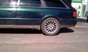

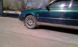

    то, что есть сейчас. Передок задран, жопа опущена, фары светят вверх

    При такой посадке тебя и обычные пружины спасут. У тебя зад ну ооочень низко. 42 042 35 тебе достаточно должно быть. Много грузишь? Часто гружёный ездишь?
