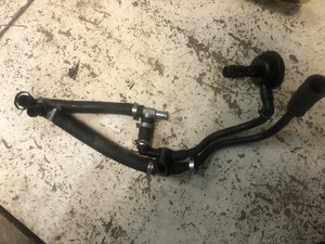

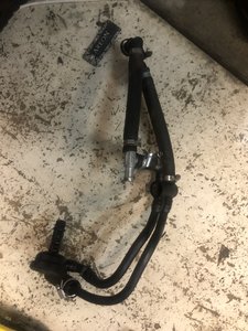

    Вот. Кое что сфоткал. Такой колхоз там :)
    Крышка от бочонка отвалилась , я ее обратно вставил потом.

    на аза его вроде нет

    придется либо дальше продолжать колхозить и мучаться с неучтенным воздухом и подсосами в вакуумную систему или задавить жабу и выложить за нового паука десятку и сделать всё по заводу.

    Да конечно надо по заводу. Сейчас в гараж заехал , снял трубку на грибок , там внутри опять капельки конденсата. Правильно понимаю , что конденсат там из за негерметичной системы ?

    Конденсат из-за перепада температур, это нормально...По вентиляции есть 2 пути и каждый сам выбирает каким ему идти - купить новый или сколхозить другой из подручных материалов..Шланги можно силикон или от вентиляции буханки и грибок отдельно от 1.8Т...После этого однозначно сделать опрессовку впуска
