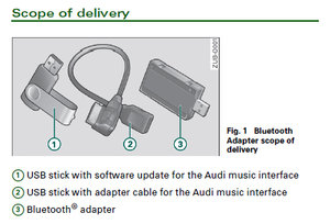

  7. McRomik
    McRomik Живу я здесь
    19 июл 2010
    1.318
    A6/4F 3.0TDI 07г.→Facelift
    #47 McRomik, 28 фев 2011
    Идёт комплект, как я понимаю (4F0051510J). Стоит немеренно: http://www.exist.ru/price.aspx?pcode=4F0051510J
    Состоит, судя по описанию, из флеши, юсб-кабеля и собственно блю-тус адаптера. По-моему, нафиг не нужно брать комплект, а заказать отдельно юсб-кабель за 1800, а остальное использовать местное.

    Ну флешку конечно любую можно, а вот блутуз наверное адаптер этот хитрый. Обычный комповый не будет работать скорее всего.

    Адаптер может и хитрый, но надо попробовать обычный, могу это сделать, только нет воспроизводящего устройства A2DP. Вроде КПК на WM5 поддерживает, надо какой-то софт только найти.
