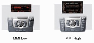

    А что такое MMI High, и что такое Low? Как узнать, какой у меня?
  20. Aleksey.vbg
    Aleksey.vbg Участник форума
    10 фев 2010
    465
    A6 3.0 quattro`05г
    Первая картинка в поиске гугла по запросу "MMI High и Low" :hi:
    Смотрим, сравниваем, определяемся.
