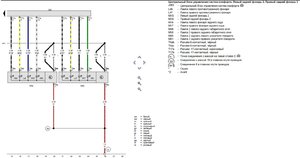

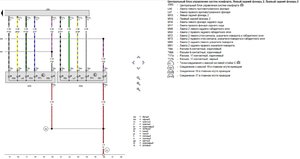

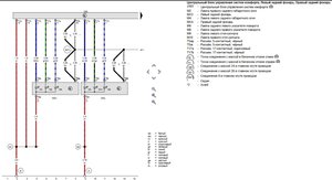

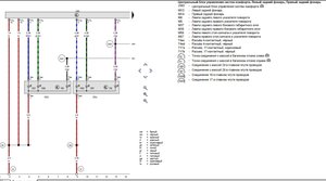

    Всем привет, готовлю авто к сертификации, задача отключить мигающий стоп от динамического поворота, реально ли это сделать программно без вмешательства в проводку, благодарю за ответ:hello:
    В арсенале есть одис. Также выкладываю схемы фонарей слева Америка справа Европа
    A4 B9 USA

    Экспликации нет. Где и какая лампа - как понять?

    Извиняюсь, поправил
