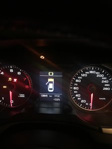

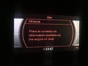

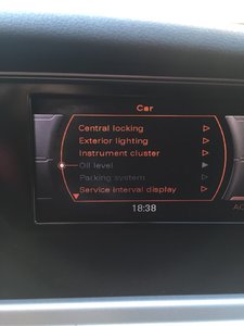

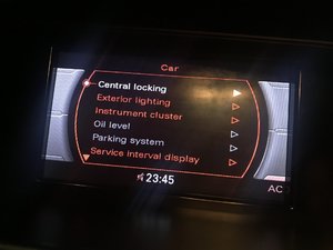

    Доброго времени суток! Приобрёл недавно автомобиль Audi A4 b8 - 2009 года и возникла следующая проблема.
    Все попытки проверить уровень масла двигателя заканчиваются неудачами.
    Пробую двумя способами:
    1. Проезжаю 5-10 км, останавливаюсь на ровной поверхности, глушу двигатель, жду 5 минут, включаю зажигание без нажатия на педали, нажимаю CAR, а oil level недоступен. т.е. он серый и недоступен для нажатия как и parking system. Если без включённого зажигания то пишет - Switch ingintion on to configure system;
    Пробую делать тоже самое с открытым капотом и левой дверью, нажимаю reset два раза и ничего не появляется (на маленьком дисплее) кроме машины на которой показано что открыта дверь и капот.
    На заведённом двигателе oil level - говорит что уровень масла недоступен.
    Уважаемые форумчане прошу помощи дилетанту, может я что-то делаю не так или что включить нужно...
    И ещё такой вопрос, если масло закончится - будет ли какое сообщение на экране?
    Заранее благодарен за помощь!

    делаете все правильно, прогрейте масло до 95-100 град. и Ваши способы заработают
    и еще, чтобы появился второй контрольный уровень между тахометром и спидометром, нужно так же на прогретом двигателе t масла 95-100 :
    1. заглушить машину
    2. открыть капот
    3. включить зажигание (без завода двигателя)
    4. в меню нажать оил левил (при этом ресетом борт компютера можно не щелкать)

    Да неправильно он тебе написал. С открытым капотом mmi будет показывать "недоступно". И вообще, если капот открыть, то mmi показания свои обнуляет и опять нужно греть, ездить и т.п. Он видимо считает, что раз капот открыли, то масло заливают )))
    Ты все верно делаешь. Поездил. Прогрел. Заглушил. Подождал 1-2 мин. IGN ON. Включил меню CAR->Oil level. Подождал 1-2 мин. Должен увидеть шкалу
    Есть еще способ смотреть через приборку, там нужно открыть капот и дверь. Поищи описание в интернете.
    Если масло закончится, то на приборке ты увидишь гирлянду жутких сообщений. Короче, вряд ли прощелкаешь
