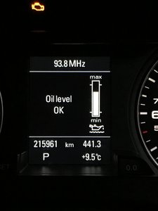

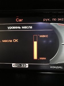

    A4 2.0 2015 ,авто показывает разный уровень масла, после замены проехал 2 т.км на большом экране уровень упал на одно деление, замеряю с отрытым капотом на приборке показывает макс. большой экран вроде как сохраняет показания и показывает максимальный уровень. Катаюсь какое-то время, уровень на большом экране снова падает на одно деление, снова замеряю с открытым капотом и везде макс. Чему вообще верить где точный уровень ? Или у меня что-то с датчиками ?

    Правильно замерять уровень на щитке приборов.

    Так в этом и трабла , на щитке показывает макс а на большом экране на деление меньше.
