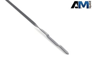

    Друзья, подскажите, пожалуйста, на каком уровне должно быть масло по щупу? Щуп вот такой
    Уровень должен быть на верхнем крае сетчатой нарезки или сгибе щупа или у надписи MAX?
    И где-то в эльзе видел описание сервисного щупа. Там вроде было написано в каких пределах в мм должен быть уровень масла. Но вот найти не могу.

    Уровень должен быть в пределах сетчатой нарезки. Несколько минут дается, чтобы масло стекло. ИМХО это пара минут[​IMG]
    Уровень масла находится в норме, если лежит в диапазоне (В). Если уровень масла лежит в диапазоне (С), масло необходимо долить до уровня диапазона (В). На сопроводительной иллюстрации показаны различные исполнения указателей уровня, применяемых в двигателях автомобиля AUDI A4. Если масло находится в диапазоне (А), доливать его не следует.

    Ясно, спасибо. А я всегда думал что до сгиба щупа.
