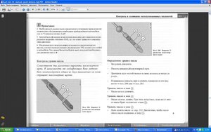

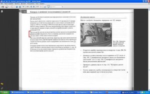

  9. Kino_i_nemzi
    Kino_i_nemzi Новичок
    16 дек 2012
    95
    A6 Ava.q. 3.2 06г
    Двигатель: проверка уровня масла
    – Учитывать следующие условия для проверки уровня масла:
    Все двигатели, кроме дизельных двигателей V6 и V8 и 8-цилиндровых бензиновых двигателей:
    Указание
    t Температура моторного масла не менее 60 °C.
    t Подождать после остановки двигателя несколько минут, чтобы масло стекло обратно в картер.
    t Автомобиль находится в горизонтальном положении.
    V6- и V8-дизельные двигатели:
    Указание
    t Прогреть двигатель до температуры масла 90 °C.
    t После выключения двигателя подождать около двух минут для того, чтобы моторное масло стекло в масляный поддон.
    8-цилиндровые бензиновые двигатели:
    Указание
    t Дать двигателю поработать на холостом ходу около 1 минуты.
    t Выключить двигатель и подождать около 5 минут (медленное обратное стекание масла в ГБЦ).
    t Проверить уровень моторного масла в течение 1 минуты.
    Проверить уровень масла с помощью маслоизмерительного щупа (все автомобили, кроме RS 6) → Глава
    Проверить уровень масла с помощью маслоизмерительного щупа (только RS 6) → Глава
    Проверка уровня масла с помощью маслоизмерительного щупа (все автомобили, кроме RS 6)
    Осторожно!
    Если уровень масла находится выше отметки -A-, существует опасность повреждения каталитического нейтрализатора.
    – Вынуть масляный щуп, вытереть его чистой тканью и вновь вставить до упора.
    A00-10038
    – Вновь извлечь масляный щуп и проверить уровень.
    A - Масло доливать нельзя.
    B - Масло можно долить.
    C - Масло необходимо долить.
    A00-10048
    Уровень масла должен находиться в отмеченной области -стрелка-.
    Указание
    Соблюдать предписания по утилизации!
    Проверка уровня масла с помощью маслоизмерительного щупа (только RS 6)
    Осторожно!
    – Прогреть двигатель с изменяющимся числом оборотов (но не более 2500 об./мин.) до достижения температуры масла прибл. 100 - 110 °C в соответствии с показаниями в комбинации приборов (Меню «Секундомер», см. руководство по эксплуатации).
    – Дать двигателю поработать на холостом ходу не менее 3 минут.
    – Заглушить двигатель и через 2-10 мин., когда масло стечет, проверить уровень.
    A17-10754
    – Извлечь маслоизмерительный щуп, протереть его чистой ветошью, а затем вставить обратно до упора.
    – Снова извлечь маслоизмерительный щуп и определить по его меткам уровень масла.
    B - Масло необходимо долить.
    l Объём дозаправки ок. 1 литра
    l Уровень масла должен находиться в области -A-.
    – Долить масло, чтобы уровень на 5 мм превышал верхнюю границу области »DON`T FILL“.
    A00-10252
