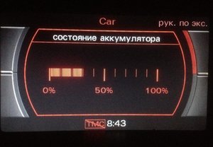

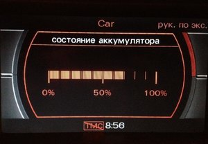

    У меня сегодня туго завелась машина и после этого показал просадку акума. Показывало 2 деления. Пока сбегал за телефоном домой - поднялся на одно деление. По дороге до работы (20 мин) уровень поднялся еще на 5 делений.

  16. ineedaudi
    ineedaudi Живу я здесь
    3 окт 2011
    1.149
    Продал
    не заводи сразу. сначала моргни фарами, чтобы аккум ожил, потом крутани секунды полторы-две. погоди секунд 15-20 и заводи.

    подхожу к машине и открываю заранее, как раз включается leaving home.
    крутнуть слегка мне не позволит keyless (нажал, и она сама заводит)
    аккумулятор просто старый...
