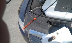

    сам уровень понятно где должен быть -зона рифления зона допуска, но в большинстве случаев вытаскиваю щуп и он весь в масле! редко приходится посмотреть масло уровень, чтобы щуп не был в масле весь, уровень был нормальный в зоне верхнего рифления, теперь как вытаскиваю как понимаю где то цепляет масло и оказывается весь в масле и не могу установить точный уровень масла, это у меня так или у всех дизелей? как его крутить чтобы аккуратно вытащить?

    Цепляться не должен и крутить ничего не нужно.
    Дайте маслу стечь минут 10-15 и проверяйте.
    Может соляра в масло попадает?

    может, чисто как вариант, надо достать щуп, протереть его тряпкой и еще раз замерить??? :D

    В моем случае,а именно 2,0тди,ище сложней проверить уровень так как та зона которая у вас оранжевая,а у меня она чорная!!!!!И каждый раз когда приходится проверить уровень надо некий уровень мастерства!-(((

    да и отстаивался на утро проверял и тряпочкой по 3-4 раза вытирал и всегда лотерея
